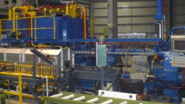

Figura 1: Si el marco de la prensa está en buenas condiciones, una retro adaptación y actualización de componentes clave de la prensa como lo son los hidráulicos y de control, pueden extender la vida útil e incrementar la productividad de la misma (favor presione para agrandar la imagen).
Los fabricantes de partes de aluminio están evaluando el desempeño de sus prensas de extrusión debido a las exigencias por respuestas rápidas y tamaños de órdenes más pequeños por parte de fabricantes de vehículos, proveedores de partes aeroespaciales, fabricantes de ventanas y puertas y otros usuarios de volúmenes altos.
Estas condiciones, junto con la consolidación por parte de proveedores de formas de aluminio, están generando demandas adicionales en las prensas. Cuando los fabricantes de partes consolidan, generalmente distribuyen mayor cantidad de trabajo a una prensa y maximizan su utilización, lo que puede forzar a la máquina, en particular una que tenga tiempo.
Aunque algunos fabricantes piensen en reemplazar por completo una prensa existente para cumplir con las demandas del mercado, esta inversión tan pesada podría no ser necesaria. Si la estructura de la prensa está en buenas condiciones, efectuar una retro adaptación y actualización de componentes clave en la misma, como lo son los hidráulicos y controles, pueden extender la vida útil y proporcionar una solución más flexible, confiable y productiva a largo plazo.
