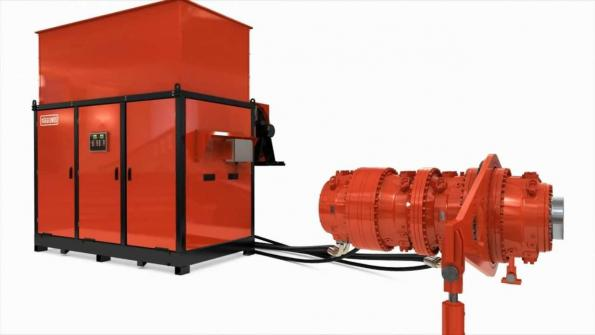

Figura 1: Motores hidráulicos de acople directo con controles de velocidad variable electro-hidráulicos ofrecen múltiples beneficios vs. los sistemas convencionales de motores DC o turbinas de vapor.

Muchos ingenios existentes, sobre todo los mas viejos, utilizan un motor de corriente directa o turbina de vapor acoplados a una caja reductora multi- etapas para accionar el molino. Es aquí donde la directiva buscaba implementar mejoras. Descubrieron que un sistema hidráulico de acople directo es capaz de alcanzar los requerimientos estrictos en cuanto a control de velocidad, consumiendo mucha menos energía que con los conjuntos motor-caja o turbina-caja. De igual manera, es más compacto y contiene un menor número de componentes. Por estas razones, no es raro ver como ha incrementado el auge de estos sistemas en ingenios azucareros.
Norland Suzor, de la empresa Hagglunds en India, le introdujo a la directiva de Mawana Sugars el concepto de accionamiento de molinos sin cajas y combinado con con un sistema de automatizado de control de procesos. Aquella también estipulaba que un solo proveedor asumiera la responsabilidad total tanto del control de proceso como de los sistemas de accionamiento. Luego de una investigación meticulosa y examinación de instalaciones existentes, se decidieron en un sistema de Hagglunds Drives, Mellansel, Suecia (hoy parte del portafolio de productos de Bosch Rexroth, A.G.).  Al evaluar la propuesta, indicaron que luego de que la empresa les presento el sistema automatizado con accionamientos hidráulicos de acople directo, notaron que los beneficios eran mucho mayores de lo que se esperaban.

Figura 2: Los motores de baja velocidad y alto torque de Hagglunds constituyen una manera efectiva, eficiente, compacta y ligera de accionar los molinos de caña de azúcar.
Varios factores contribuyen al consumo mas bajo de energía en comparación a los sistemas con cajas de engranajes. El sistema hidráulico esta acoplado directamente a los ejes de los rodillos, por lo que se elimina la pérdida que existe en accionamientos de este tipo. Además, controles electrohidráulicos automáticamente regulan la velocidad, llevándola al nivel mínimo apropiado. Debido a que la potencia requerida es directamente proporcional a la velocidad, un accionamiento convencional de turbina consume energía innecesariamente al operar a velocidad constante. Ahorros energéticos adicionales se obtienen cuando el molino opera a capacidades reducidas, desactivando la operación de una de las bombas que presurizan el sistema.
