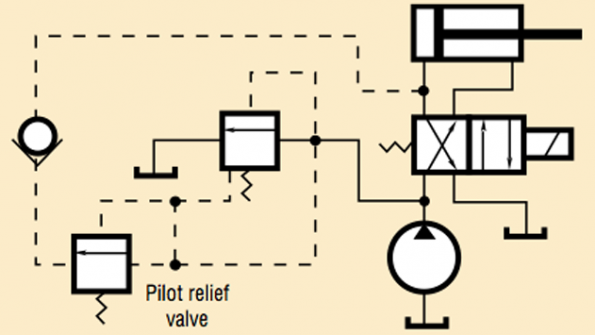

Control remoto
La regulación de presión de una bomba desde una estación remota puede ser logrado utilizando válvulas reguladoras de presión piloto pequeñas, conectadas a la principal. Cuando la válvula de solenoide de 3 vías está de energizada, la presión se limita a 1,500 psi en éste circuito. Al energizarla, se permite un venteo a 500 o 1,000 psi, dependiendo de la posición de la válvula de 4 vías, que viene determinada a su vez por la señal piloto que recibe.
